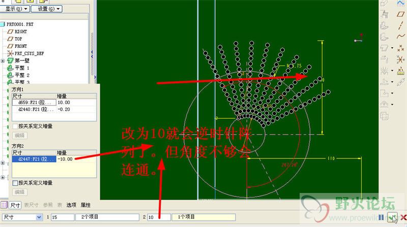

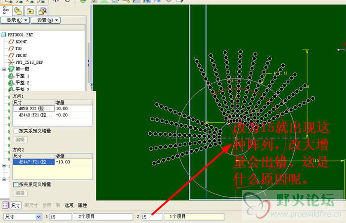

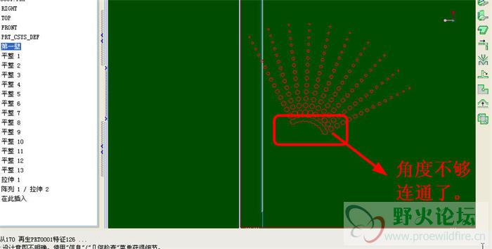

尺寸阵列里的角度阵列,超过一定的角度就会出错,请高手们解释下为什么会出现这种情况呢?

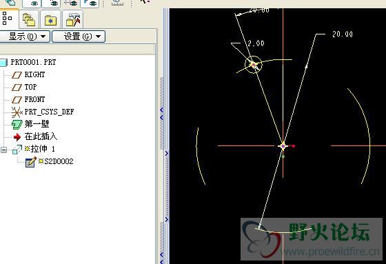

因为你画圆的时候角度线用了放射线
改成直线,再变为构造线就OK了

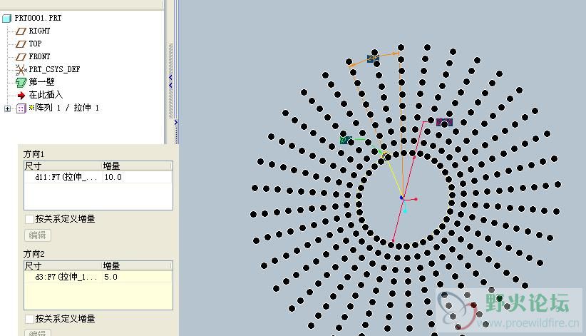

爲什麽不用沿軸線陣列?
