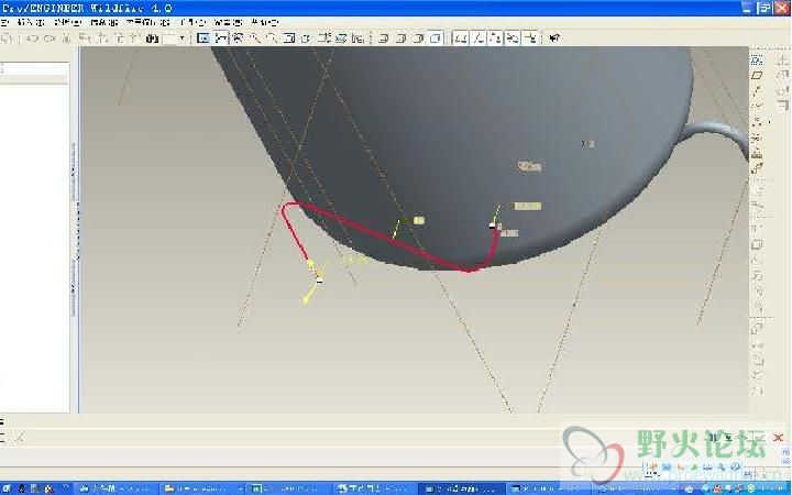

其它曲线扫描就可以,这个曲线扫描的时候没有出现任何提示,但就是进行不到扫描截面绘图部分

你这条曲线是用什么方法生成的?

发表于 2009-7-29 16:48 | 显示全部楼层
要么曲线中间没连起来
要么有交叉的部分

发表于 2009-7-29 17:54 | 显示全部楼层
方便的话发个prt上来,图片看不出来

发表于 2009-7-29 23:14 | 显示全部楼层
用可变扫描试试,注意轨迹要连续并相切
 楼主| 发表于 2009-7-30 09:14 | 显示全部楼层
曲线是用相交的方法生成的。我新建一个零件图的时候就可以生成曲面,在这个图里就生不成。可变截面扫描我也用过了,一样不好使。
prt文件怎么发上来?我上传附件,说是不允许发prt扩展名的文件。

发表于 2009-7-30 14:43 | 显示全部楼层
我想知道你扫描的圆,直径是多大的?

发表于 2009-7-30 14:53 | 显示全部楼层
回复 6# chywq 的帖子
打包成rar的发上来呀

发表于 2009-7-30 21:47 | 显示全部楼层
将二条曲线复合一下试试
