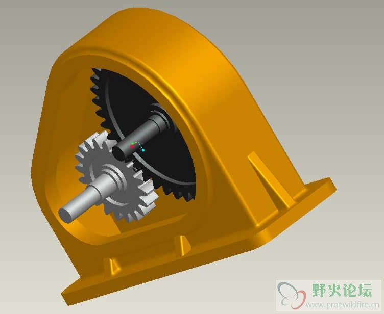

分享了,没轴承等零件,简易的啊
这里http://ishare.iask.sina.com.cn/f/5476669.html下载

回复 楼主 tianya1988218 的帖子
做的不错!
提一点点建议:
    1,这样“小”的减速箱,两个轴伸端通常是安置在不同侧面;
    2,小齿轮的轴径应当小于大齿轮的轴径,这是工程力学、材料力学的基本计算结论;
    3,齿轮箱内的空间间隙太大,而齿轮副“浮”在“浸油区”之上,并且侧安装口也太大。
……说说而已。
    不过,倘若您是从事机械设计或生产工艺的人士,假如能注意上述几点是不会“害”了您的。
