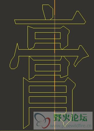

大家好,出现一个问题,请指教。

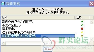

在实体建模中,我要拉伸一个字体,结果说字体中有图元相交,请问要怎么修改。
其他字体也是同样问题。

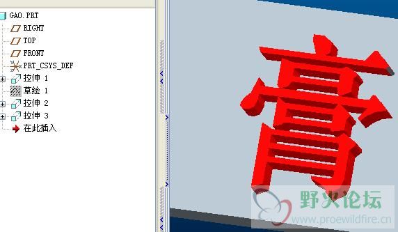

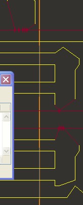

拉伸不能有线段相交,我每次做图的时候,都是先拉伸不相交的,后拉伸剩下的,那样就解决了,也就是一步一步拉伸

先把字做成曲线
再分开拉伸不就可以了吗

6 楼就有教程

知道了: ,不过字多的话,占用内存太大了,电脑反映好慢。
要是可以直接编辑文字就好了
