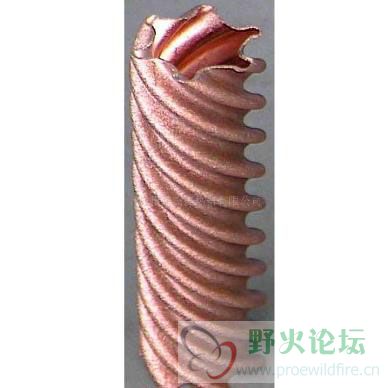

请教高手:这种螺旋槽管proe中怎么画?

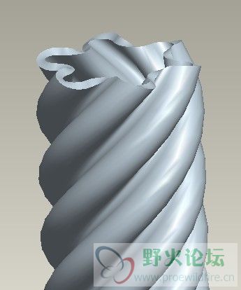

螺旋扫面 加轴心阵列
你自己试试吧 我感觉这样

77a.prt.rar (38.57 KB, 下载次数: 303)

prt文件的版本太高了,我3.0的打不开呀
