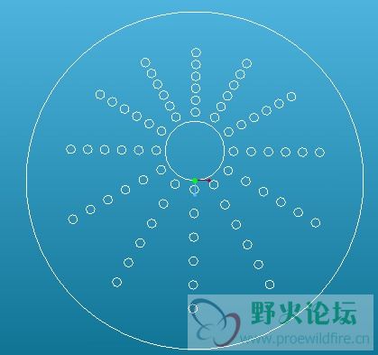

楼主: wanglymedeli
[求助] 请高手帮忙,这个阵列怎么弄?

发表于 2009-7-27 21:36 | 显示全部楼层
LZ是要这么个意思??

 楼主| 发表于 2009-7-28 14:13 | 显示全部楼层
回复 12# qrttvs 的帖子
是啊,就是要那种效果的
赶紧看一下,先谢了

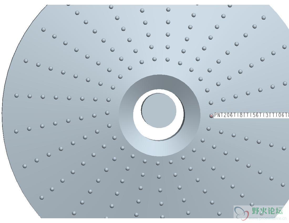

发表于 2009-7-28 22:03 | 显示全部楼层
一次阵列搞定。我就是将大圆的尺寸和角度和旋转实体作为组来阵列。关系式没想出来。

发表于 2009-7-28 22:06 | 显示全部楼层
这个有点大,里面有两个阵列,前一个阵列是我用来研究阵列关系的。恢复隐含时一个一个恢复。

 楼主| 发表于 2009-7-30 15:41 | 显示全部楼层
回复 18# yun0336wu 的帖子
这是我们公司的产品,电子鼓钹钗面
76
97
发表于 2009-7-30 15:49 | 显示全部楼层
应该用阵列里尺寸阵列,利用递增关系,去是是!
