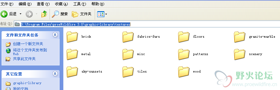

发表于 2009-7-26 19:06 | 显示全部楼层
proed的贴图文件的尾缀是“.tx3”。我们也可以吧jpg图像的尾缀改为tx3,并找到安装目录:D:\Program Files\proeWildfire 3.0\graphic-library\textures。

发表于 2009-7-26 19:13 | 显示全部楼层
-------下一步:
看到楼上图片中的11个文件夹了吗?这些文件夹中包含的文件就是你在零件表面可以贴图的图片。把你自己转换的图片(由jpg到tx3)放到其中的任何一个文件夹中,旧可以像其他内定材质图片一样可以使用了。
