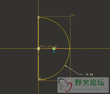

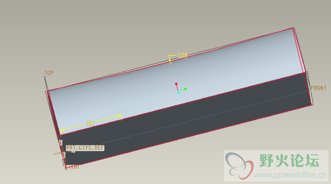

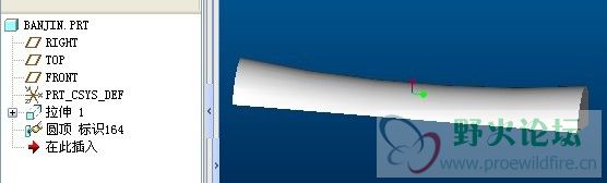

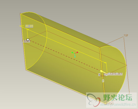

新建一个零件文件,采用top作为基准面拉伸半个圆柱实体,其半径为10mmm,高度为40mm。然后在插入中选用高级中的半径圆顶特征,接着选取圆柱面为曲面,选择top面为基准面,输入半径为120mm,但是完成后,模型好像没变化,出什么问题了吗?我一直没弄明白,请大家指教,谢谢!

你输入的半径太大了~~~
你输入的半径太大了(120MM),肉眼看起来是没什么变化的,输入小一点的半径试试~~~
