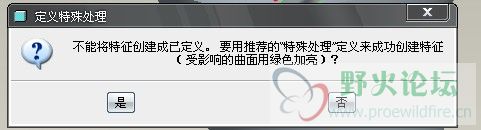

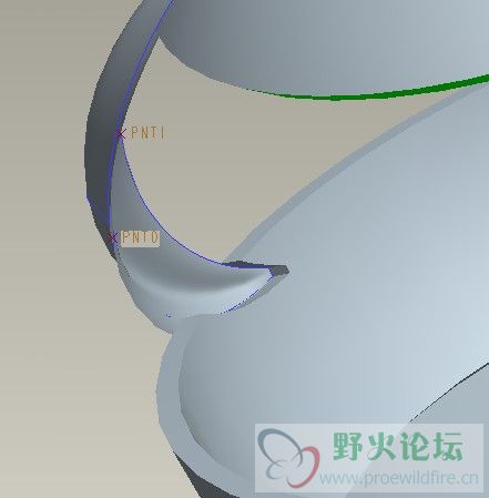

加厚的时候出现这个问题

发表于 2009-7-24 17:32 | 显示全部楼层
这个问题很常见,我也遇到过
但我个人认为是在两曲面交界处加厚时产生冲突造成的
而软件的特殊处理会自动帮你去除多余的或有冲突的实体,

发表于 2009-7-24 22:10 | 显示全部楼层
这个是因为此小曲面的半径曲率小于你要加厚厚的度,故会出现这样的情况.
或修改这个地方的半径曲率,.或修改要加厚厚度都可以解决这一问题

发表于 2009-11-9 10:00 | 显示全部楼层
回复 3# daivone 的帖子
可是我的曲面我测了一下半径是2点几呢,我要加厚个零点几怎么还是不能成功啊,急需找出原因,希望可以帮我一下,先谢谢了啊

发表于 2009-11-27 08:38 | 显示全部楼层
要保证最小R角大于你所加厚的厚度。
