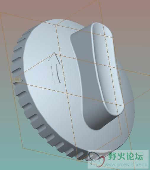

看了别人的教程,为什么实体化后再偏移曲面形成不了凹槽呢??

看别人做的,最后几步,为什么我实体化后就不能偏移曲面了?

偏移是可以的,不过你说的怎么偏

怎么偏移啊??
先在底部的平面上画了一个箭头,投影到实体曲面上,然后怎么能偏移出来那个凹槽呢????

你是要做那个箭头吗?很简单啊····先复制一下曲面,然后要多深,就偏移下,再做个箭头曲面2头都拉出去,下面的合并到你的那个深度,然后上面用剪切就0K了·~~·箭头就出来了···,其实我想更简单的是直接拉伸剪切也一样的啊~~上面的步骤只要y用在有弧度的面上!!!

我上面说错了 理解错了你的题意~~~~~你要怎么偏移我还是没看懂 不过你说实体化后不能偏移 应该是要复制下曲面 然后就可以了·~~~试试吧 我也不大懂 见效·~~
