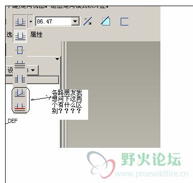

各位朋友,小弟有一个拉伸问题???

工具里面不是有提示吗啊?你看下 让后做一个试试看就知道了·~~·

 楼主| 发表于 2009-7-20 17:48 | 显示全部楼层
我已经试 了好几边还是说不出区别

回复 楼主 dreamless 的帖子
您这是较早时旧的版本了。
   下面的图标表示“拉伸至选定的点、曲线、平面或曲面”,其上方那个在4.0版里已经取消了。

 楼主| 发表于 2009-7-20 18:07 | 显示全部楼层
我用的是pro e 5.0

发表于 2009-7-20 19:00 | 显示全部楼层
上面的那个是指斜的曲面比如有弧度的曲面
下面的那个指到拉伸至选定的点、曲线、平面

发表于 2009-7-20 19:34 | 显示全部楼层
我想区别主要是:
第一个是在拉伸方向上和曲面完全相交才行,选定的曲面不会放大,如果曲面在拉伸方向上没有完全相交就会出错
第二个会自动把选定的曲面、线、面无限放大,在放大的面上相交
不知道说明白了没,不明白我再截图
