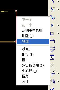

我先建一条基准线,然后在草绘里,使用“通过边创建图元”那个图标,选中基准线建立边,右键单击这条边,出来的菜单没有“构建”这个选项,而在草绘里直接画的边就可以。不知为什么?
草绘里画的直线有“构建”
草绘里画的直线有“构建”
草绘里画的直线有“构建”
通过边创建的曲线没有“构建”
通过边创建的曲线没有“构建”
通过边创建的曲线没有“构建”

基准曲线在草绘里面画情况是一样的。
构建图元感觉就是辅助线的意思,不知理解的对不对,期待高手解惑,谢谢!

LZ说的没错  构建线说白了就是辅助线。
然后用通过边创建图元,那条边还可以作为参照线。因此也没必要有构建这个选项

构建图元可以用来设置相切等约束控制别的几何图元,不知参照线能否用来添加约束呢?

我使用中,“参照线”主要是一个“引导”,可以在建立某条实线时“牵着”我的鼠标准确地定位“线迹”着落之处。
   但是,它不是“基准”,在模型实体化之后,它就“隐退”了,不再“参知政事”。
