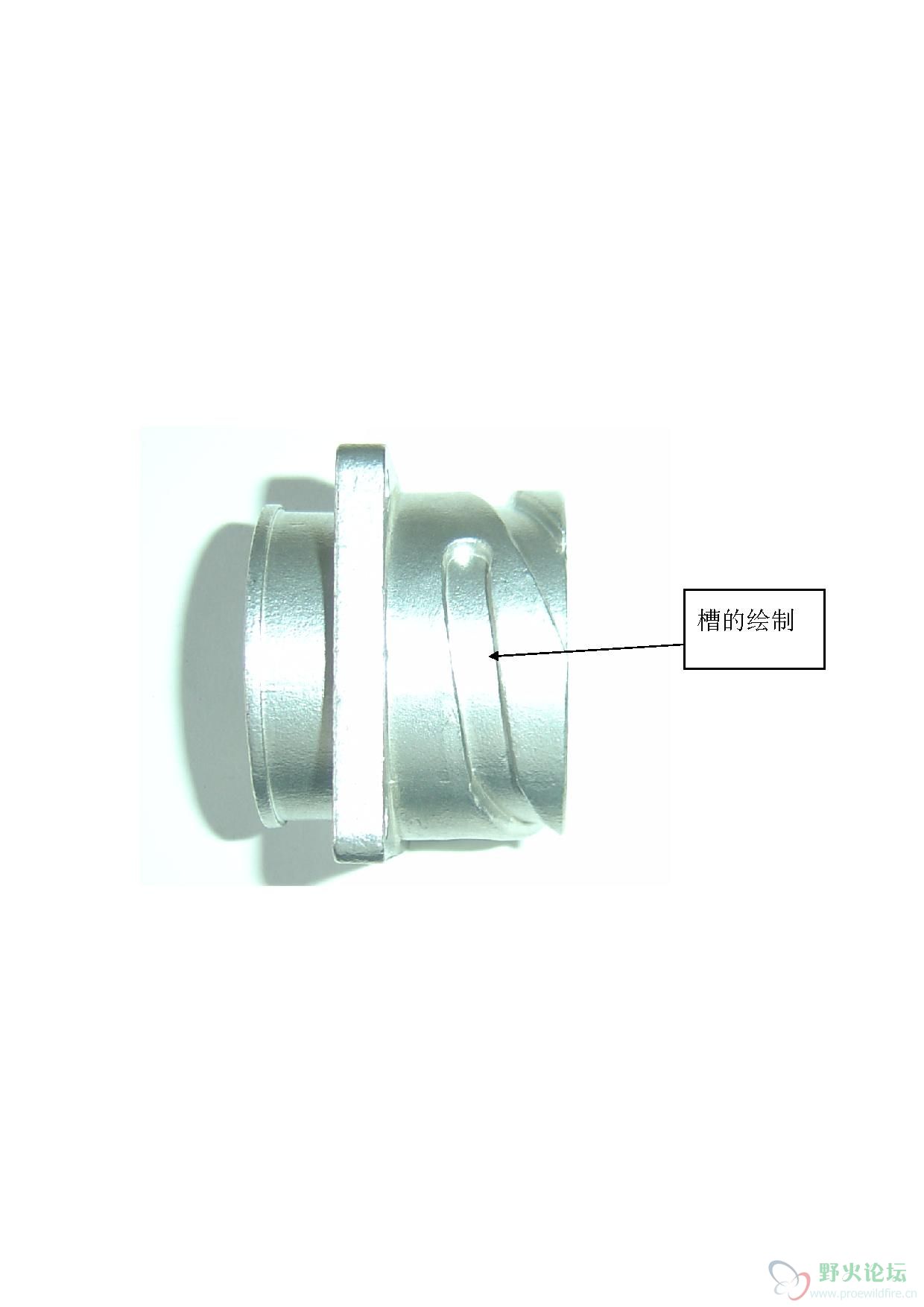

我想先在平板上绘制凹槽(凹槽不是一个规则的螺旋槽),然后再进行环形折弯,然后在进行绘制其它部位,
谁能讲解一下实体环形折弯的教程,谢谢,最好能够讲一下具体的步骤,

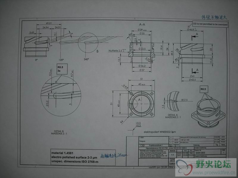

 楼主| 发表于 2009-9-29 20:45 | 显示全部楼层
图纸
看一下

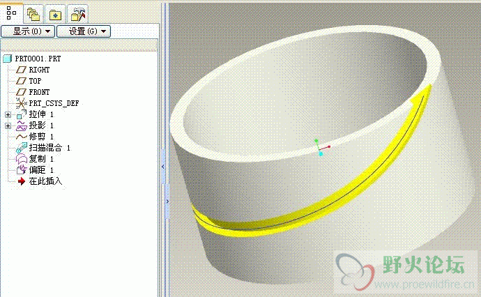

发表于 2009-9-30 14:04 | 显示全部楼层
这个零件用 钣金是画不了的
这个零件用 钣金是画不了的,钣金模块建模最基本的要求就是厚度要一致.
但你图纸上的这个零件 圆周只是沟槽,这部分的厚度和主体厚度不同.
环型沟槽可以做曲线投影到环形柱面上,然后用扫描混合命令切除沟槽(用扫描不行,扫描轨迹不能是投影的曲线)
见附件图片效果是不是你想要的 呵呵
