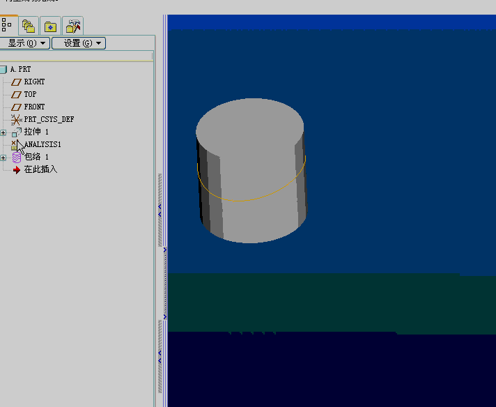

包络

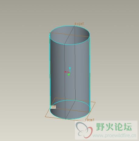

1拉伸个曲面

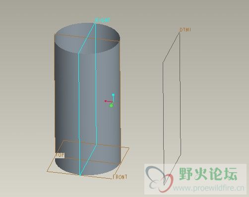

2偏移一个平面

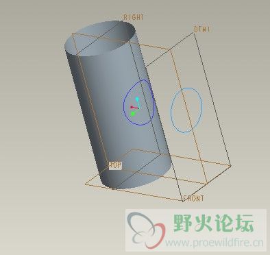

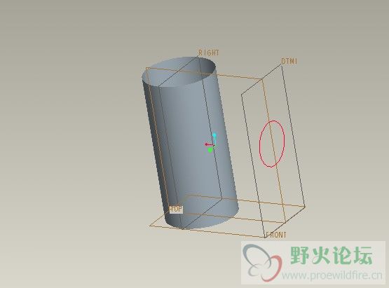

3草绘图形
4包络
