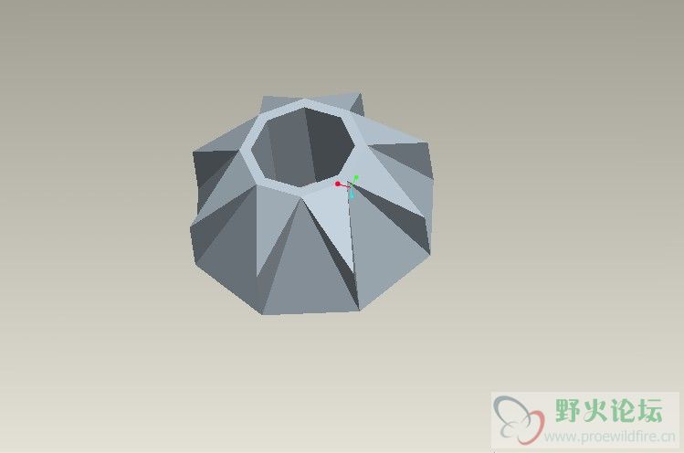

发表于 2009-7-16 19:46 | 显示全部楼层 |阅读模式

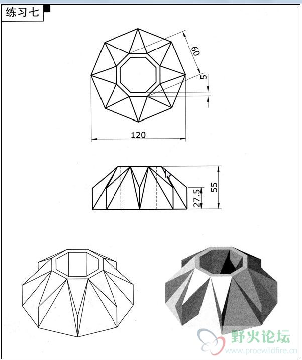

第三个怎么做的呢?

 楼主| 发表于 2009-7-16 21:30 | 显示全部楼层
第三个到底是怎么做呢?我好想知道啊

发表于 2009-7-17 16:47 | 显示全部楼层
第一步 混合(建立整个实体)——底面和中间面先用园替代,注意打断方向必须同顶面八角形相同。
第二步 拉伸(将下部切成八角形)——在底面建一个八角形,向外切除材料。
第三步 拉伸(做中间孔)——在顶面偏距出一个八角形,向下贯穿切除材料。
第四步 1 拉伸(垂直面)——先选择曲面按钮(实体按钮旁边的那个),以底面为基准面,将外棱边的两个点与对应的内顶点围成的三角形做拉伸,高度与顶面相同。
       2 建新的基准面——经过斜棱边(必须是刚刚作图的那个),垂直于底面。
       3 拉伸(斜面)——画一条线,经过上顶点与下棱边。
第五步 合并——按住ctrl选择第四步做得两个拉伸特征,选择“编辑”底下“合并”(通过箭头,选择上面的部分)。
第六步 实体化——选择合并特征,选择“编辑”底下“实体化”,选择去除材料(注意去除方向)。
第七步 阵列——将第四步至第六步的打包,其他就不用说了吧。

发表于 2009-7-17 17:10 | 显示全部楼层
不做不知道 做了下一跳 原来这么简单!5 步就0K了~~~~~
