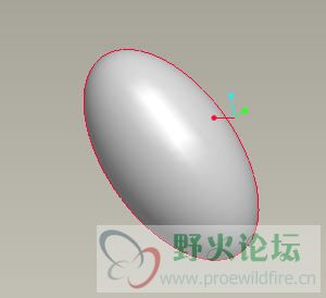

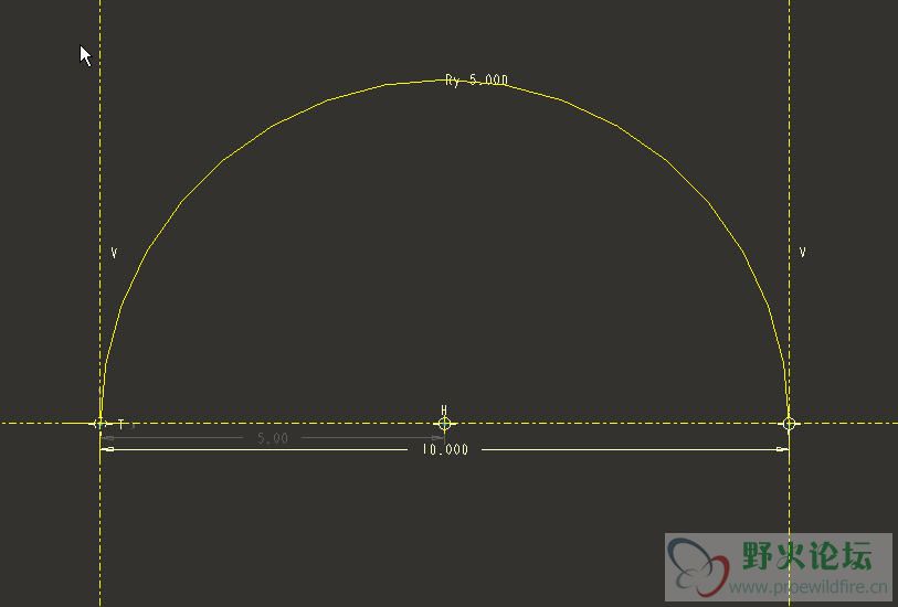

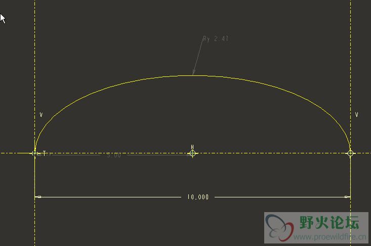

这个蛋形用VSS怎么能扫出来啊  公式是sd4==evalgraph("11",trajpar*10)*4  sd3=evalgraph("22",trajpar*10)*12

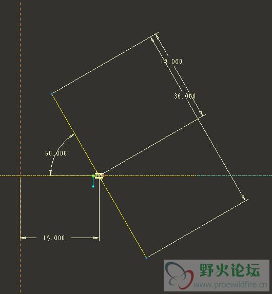

截面是个椭圆
我在VSS的时候总是说不符合几何约束截面椭圆的半径变为负值或是零我自认为我的方法没有错单是就是做不出来想请高手来指点一下

第2个公式后面是*2不是*12
打错了

sd4 怎么是两个等号,还有vss草绘点要放中间
