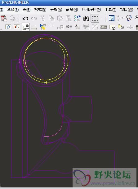

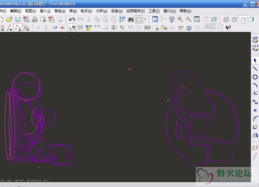

工程图 有关"剖面线"的问题
在PROE3.0中
问题:1零件模型显示,无隐藏线状态时 不可见的线还是显示出来了,并且线的颜色是紫色的(一般情况下线的颜色为白色)
       2.在PROE3.0工程图中解剖时 剖面线怎么不显示了
请各位高手指教!!谢谢了
模型就是曲面创建的
  在模型显示状态下 线的颜色是紫色的 (因为图形是顾客提供的,在模型树上看不到编辑特征,只是输入特征)
在PROE3.0工程图中用剖视图(全剖或半剖)都显示不了剖面线 一旦创建剖面就有原本看不到的线都显示出来了  根本就看不到剖面线,不然就可以修改剖面线的间距
请高手们尽快帮忙 这个问题已经困扰我很久了 !

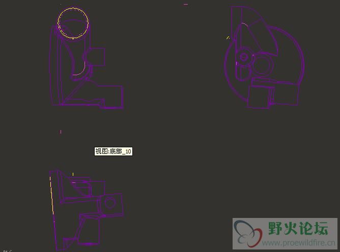

 楼主| 发表于 2009-7-10 21:09 | 显示全部楼层
补充2张图

发表于 2009-7-10 22:07 | 显示全部楼层
你这图有破面不是实体怎么可以做剖面啊!

 楼主| 发表于 2009-7-11 07:26 | 显示全部楼层
怎么样把破面转化为实体呀
现在非常急!!!!

发表于 2009-7-11 21:05 | 显示全部楼层
要先把坡面补齐,然后实体化。
你把指令箭头拉到命令树最上边然后压缩发到我信箱里面,有时间帮你看下。12390687@qq。com
