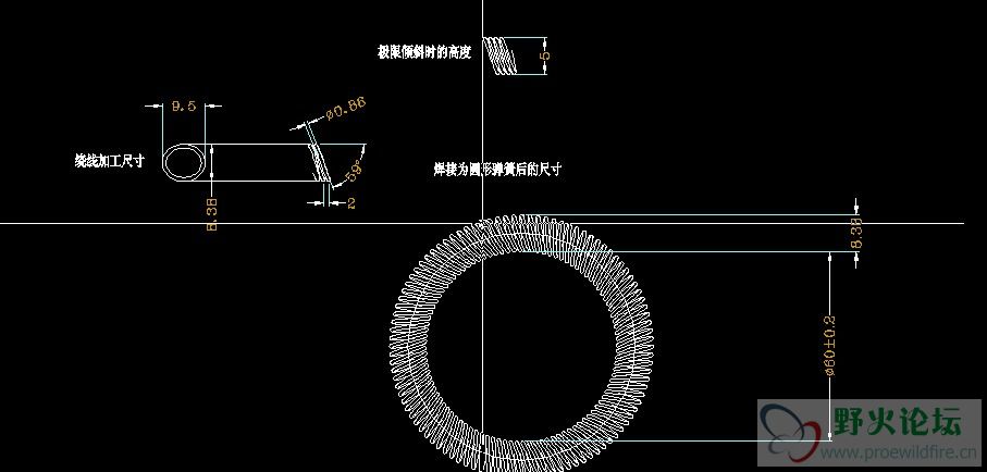

[已解决] 有哪个朋友能帮忙做一个这样的弹簧,这个是要斜30度的

很难画,做好后用扭曲做的吗?

做法不难,用vss

楼上画的不对啊

这是本人做的,要做成这样,我做的就是尺寸有点控制不对,尺寸要求是要110圈间距2.0,弹簧压扁后宽的是9.5,窄的8.63,圈里面直径要60,弹簧线径是0.86

iampopdeng 你再做做看能不能搞出来啊,但你前面做的不合要求的,弹簧不能变形的你里面外面不一样

加钱了,按我上面要求做出来啊

其他的尺寸都好做,就是倾斜的角度是怎么控制的,问下楼主!
