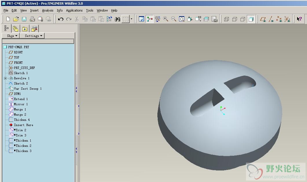

各位大侠:
    我一问题求教;红色线内的曲面不能去除?(见截图2).做图的方法的步骤应当没有错(现附上实体图)。但达不到截图2中要去除红色线内的曲面的目的(PROE4.0的也一样)。可能是变截面扫描的原因.也不知是不是正版与非正版软件的问题吗?我的PROE软件是没有花银子的哟。因为有人说过。PROE软件在这方面是很欠火功的。请各位大侠指点迷君如何解决问题。谢谢您了。

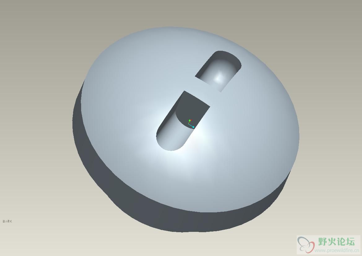

发表于 2009-7-5 20:43 | 显示全部楼层

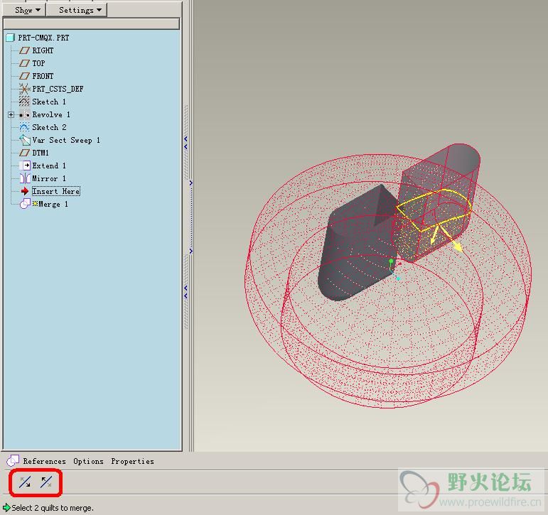

你是不是想要这样的?
如果是,那你就是用错了命令,旋转曲面和扫描曲面是应该用merge(合并)而不是用trim(剪切)的。
[ 本帖最后由 7月4号 于 2009-7-5 20:45 编辑 ]

发表于 2009-7-6 00:37 | 显示全部楼层
楼主红线内的曲面不能去除的原因与PROE软件本身是没有关系的,还是在你所用的命令上有误而导致的
你应该选用合并的命令方法来去除掉

发表于 2009-7-6 21:03 | 显示全部楼层
原始短消息: 你好
谢谢.说得对.我也用合并试过呀,不行,我的问题错在哪里?请赐教.谢
因为你合并的时候方向选错了.只要按我图片一样的方向就没问题的.

 楼主| 发表于 2009-7-6 21:30 | 显示全部楼层
谢谢你
我的软件没有显示出象你的软件上的两个方向选取箭头(红方框内两个方向选取箭头)。我回家试试吧。谢谢了
知识共享快乐无比
发表于 2009-7-6 21:33 | 显示全部楼层
可以的,我下了你的prt,直接在你的修剪前面用曲面合并,就可以完成了,注意合并的方向,你应该是没改方向。
