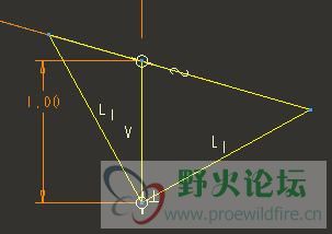

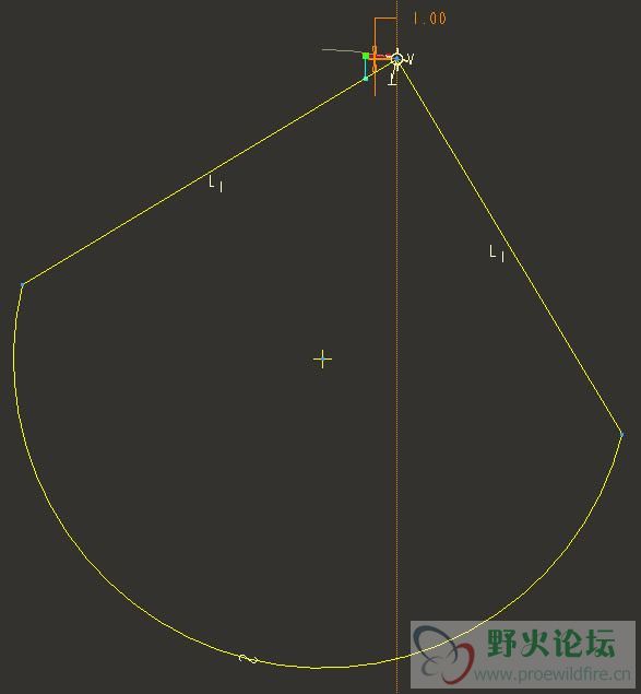

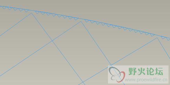

本人在陈列时出这种情况(看图)..请大虾帮忙解惑.
我要让此三角环随基准点在图弧曲线上陈列
我要让此三角环随基准点在图弧曲线上陈列
结果陈列后中间有几个三角环是反方向的.删去陈列再陈列反方向的三角环会跑到别的地方去.
取消陈列查看出问题的三角环成这样了
取消陈列查看出问题的三角环成这样了
fee.prt.rar
121.28 KB, 下载次数: 10
这是PRT..请大虾帮忙解惑

这个问题困了我很久了.我用3.0(M120)和4.0(M070)的PROE都试过.都有这个问题.有时候陈列很顺畅.有时又有这种情况

原因我是知道的.就是选的提取了圆弧边后.我明明想要这边的圆弧.陈列后.其中有部分它反用了对面的圆弧.草绘我都是完全约束的.定位定形都定死的.就搞不懂它在陈列时有一部分怎么就跑到对面去了.来个高手解困啊,让它不要跑到对面去啊

可能是驱动的尺寸不好,试试别的办法。
轴阵列比较不会出现这种现象。

轴驱动是保证角度.我用在曲线上点的驱动方便保证陈列特征之间在曲线上的距离 .
