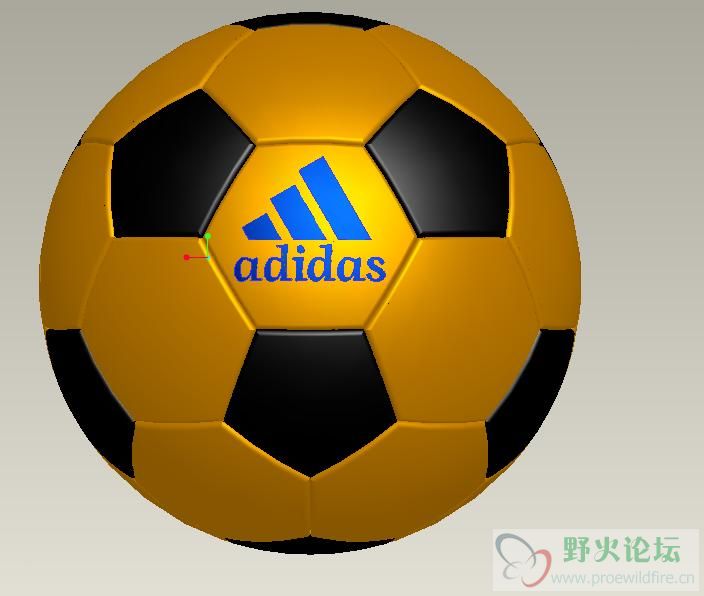

第一步,在TOP面上草绘一个正五边形(草绘一),然后分别以他的相邻的两条边做旋转轴,画一条等边,夹角120。旋转成两个曲面,用编辑里的相交功能,得到一个线段。
第二步,以相交线和五边形的一条边做一个基准平面,在该平面上草绘正六边形(草绘二)。
第三步,做两条基准线,分别过五边形,六边形的中心并且与它们垂直。
第四步,两条基准线相交成一个点(即球心)!
第五步,以球心旋转成一个球面,过五边形的一个点!
第六步,曲面拉伸草绘一,与球面合并,偏移球面,继续合并!
第七步,曲面拉伸草绘二,与球面合并,偏移球面,继续合并!
第八部,阵列合并面,选择性粘贴合并面(推荐用围绕轴阵列)

发表于 2009-7-16 16:29 | 显示全部楼层
我画的足球~~呵呵~~~
football.prt.rar
185.14 KB, 下载次数: 43
售价: 1 金钱  [记录]
