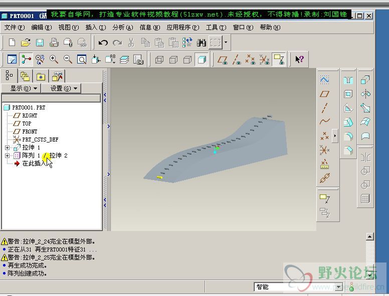

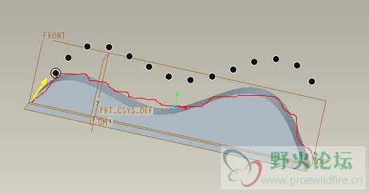

看图,要沿着红色的线的,怎么高了啊file:///C:/Documents%20and%20Settings/Administrator/%E6%A1%8C%E9%9D%A2/%E5%93%A6%E5%93%A6%E5%93%A6.jpg

发表于 2009-7-2 22:53 | 显示全部楼层
注意曲线起始点和阵列特诊的位置对应。
597
111
913
发表于 2009-7-3 07:21 | 显示全部楼层
特征做得高了啊。就是说特征和曲线之间有一个距离。
重合了就好了。
5459
1037
9915
发表于 2009-7-3 07:52 | 显示全部楼层
回复 2# 木叶梧桐 的帖子
都是特征起点“跑位”惹的祸啦!
发表于 2009-7-3 10:31 | 显示全部楼层
用参照阵列,先在线上陈列点,把线分成干等份....

这是原图
请看我的图下面
533
669
 楼主| 发表于 2009-7-4 06:08 | 显示全部楼层
我的
我的怎么不在表面上啊

发表于 2009-7-4 06:45 | 显示全部楼层
回复 2# 木叶梧桐 的帖子
昨天曾说到,从图上看来,您阵列的起点偏移了一些。
昨天好几位朋友都持此观点的,不知您重做过吗?今天您这帖上所见,似乎仍是昨日那个原图?
