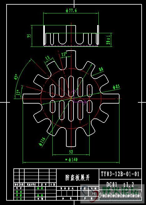

[求助] 求它的最佳画法

发表于 2009-7-1 16:14 | 显示全部楼层
回复 楼主 爱恨交加 的帖子
方法1,最中规中矩的“实体拉伸”(辅以“切口”或“去除材料”)一步一步“趋近”和“接续”完成;
  方法2,按您图示的下幅展开图,“实体拉伸”成“板片”后,折弯成壳。
  方法3,先“实体拉伸”成“圆棒”体,再“抽壳”,随后细心一一“切口”(有的部位“切口”可阵列得之);
  ……其它做法“见仁见智”了。
  似乎不是太太太难,要花点精神和时间。
  供您参考。
71
1272
1556
发表于 2009-7-1 16:45 | 显示全部楼层
实体--转换为钣金--切除。

发表于 2009-7-5 15:54 | 显示全部楼层
感觉第2种方法最快``` 受教了。答案是丰富多采的```
