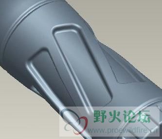

这个怎么弄出来的,我怎么都不行,拉深不是,是用什么?

造型--cos曲线--合并。
71
1272
1556
发表于 2009-7-1 15:55 | 显示全部楼层
或者曲面偏移。

 楼主| 发表于 2009-7-1 16:02 | 显示全部楼层
来个具体步骤吧,我不懂啊

 楼主| 发表于 2009-7-1 16:03 | 显示全部楼层
用的实体还是曲面造型?
71
1272
1556
发表于 2009-7-1 16:07 | 显示全部楼层
我试了一下。非常容易。
使用命令,曲面偏移--带有拔模特征--OK--阵列--轴。
--一步到位之后倒圆角--参考阵列--ok
如图:

 楼主| 发表于 2009-7-1 16:13 | 显示全部楼层
曲面偏移--带有拔模特征
这个不懂,后面的都还可以!还在么?

有邮箱没、我发给你。--图片和prt
