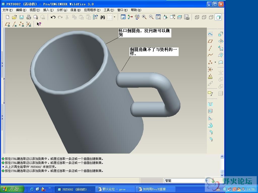

请赐教倒圆角存在的问题,我使用的是Proe3.0 M010版,初学倒圆角存在问题,
杯的把手无法做到往杯身延伸,请给指点迷津,谢谢!
附上图片一张
做不出资料的效果
做不出资料的效果

发表于 2009-6-30 15:58 | 显示全部楼层
杯身和把手,实体之间没充分接触

发表于 2009-6-30 20:07 | 显示全部楼层
扫描手柄的时候用合并端点,两个点约束到杯子边界上
发表于 2009-6-30 20:26 | 显示全部楼层
扫描有无合并端点!

发表于 2009-6-30 21:01 | 显示全部楼层
你应该在做扫描轨迹线的时候把杯身表面作为一个参照,然后轨迹线的两个端点和参照相接,不过在选属性的时候要选“合并终点”选项就OK了
 楼主| 发表于 2009-7-1 15:42 | 显示全部楼层
谢谢大家!还是找不到问题出在哪里,在什么地方属性“合并终点”,
请指点,非常感谢!

 楼主| 发表于 2009-7-2 12:16 | 显示全部楼层
谢谢各位给小弟的指点,是两个点没有相连接到,谢谢!

发表于 2009-7-3 01:24 | 显示全部楼层
你画完轨迹线确认后PROE系统会自动出一个“菜单管理器”在管理器里选“合并终点”就OK了,如果这样说了你还是找不到偶也没办法了
