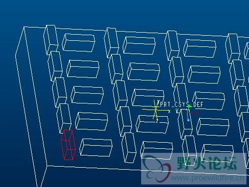

各位大侠只要画那个红色地长文体怎么阵列出来

发表于 2009-6-29 11:49 | 显示全部楼层
回复 楼主 c750664959 的帖子
  您的阵列需求条件没有表述充分呐,向哪里“阵列”? 范围“边界”限到何位点?……
   缺条件。
   有点像今年广东省高考的作文题“谈谈你对常识的认识”,--莫明其妙!

发表于 2009-6-29 20:50 | 显示全部楼层
只出来竖的,还是横的竖的一次出来?

 楼主| 发表于 2009-6-30 18:10 | 显示全部楼层
我是指尺寸阵列。。。用其中一个来阵列出其它地
 楼主| 发表于 2009-6-30 18:13 | 显示全部楼层
我是指用尺寸阵列,,用其中一个来阵列出其它地,,,

发表于 2009-6-30 20:13 | 显示全部楼层
阵列详细教程(方向、轴、尺寸、填充、表、参照、曲线、关系8种阵列)
http://www.proewildfire.cn/thread-15468-1-1.html
好好看看能学会很多东西
