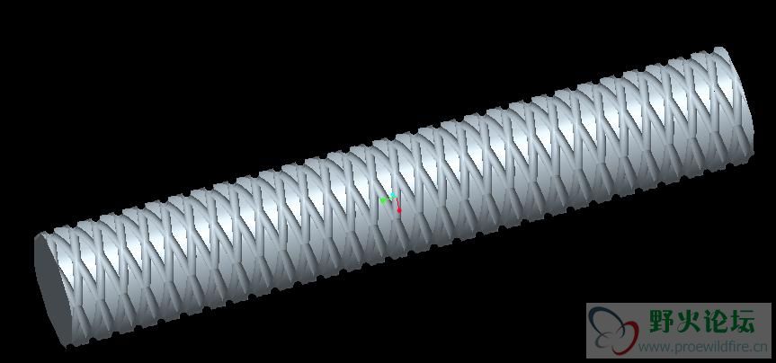

发表于 2009-6-28 17:18 | 显示全部楼层
楼主看看是不是这样的啊   虽然滚花滚的很烂  哈哈

接近了
把那个纹做细些,就很像了
确实,滚花刀就是这样的,斜的压花刀在圆柱上做圆周挤压运动

发表于 2009-7-1 19:59 | 显示全部楼层
好办法,是的是好办法

思路好,同时在一个圆柱上完成左右旋螺纹,形成滚花效果,高。
