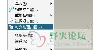

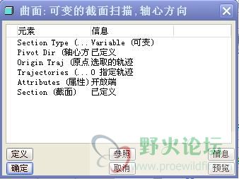

图1编辑定义后就如下图2~
那位大峡告诉我PRO/E4.0这个命令在哪能找到啊~~感激不尽~~

发表于 2009-6-26 11:24 | 显示全部楼层
你想问的是这个可变剖面扫描么?
106
143
 楼主| 发表于 2009-6-26 11:44 | 显示全部楼层
回复 7# 233214012 的帖子
是这个东西`问题画不到几个截面啊~~~扫描混合也是画不到几个截面~~难道4.0不用这功能了?我在2.0里就可以用到~~
是4.0的操作不同了吗??要怎么操作才行~请教1下~~~

发表于 2009-6-26 14:34 | 显示全部楼层
扫描混合和VSS(就是截面扫描)是不同的
简单的说来就是
扫描混合 是多个截面一个轨迹线。
VSS是 一个截面多个轨迹。
不知道怎么说 明白没有?
如果想看VSS具体操作的话。看下面得链接,下载一下里面关于VSS的资料好了。
http://www.proewildfire.cn/thread-21674-1-1.html
