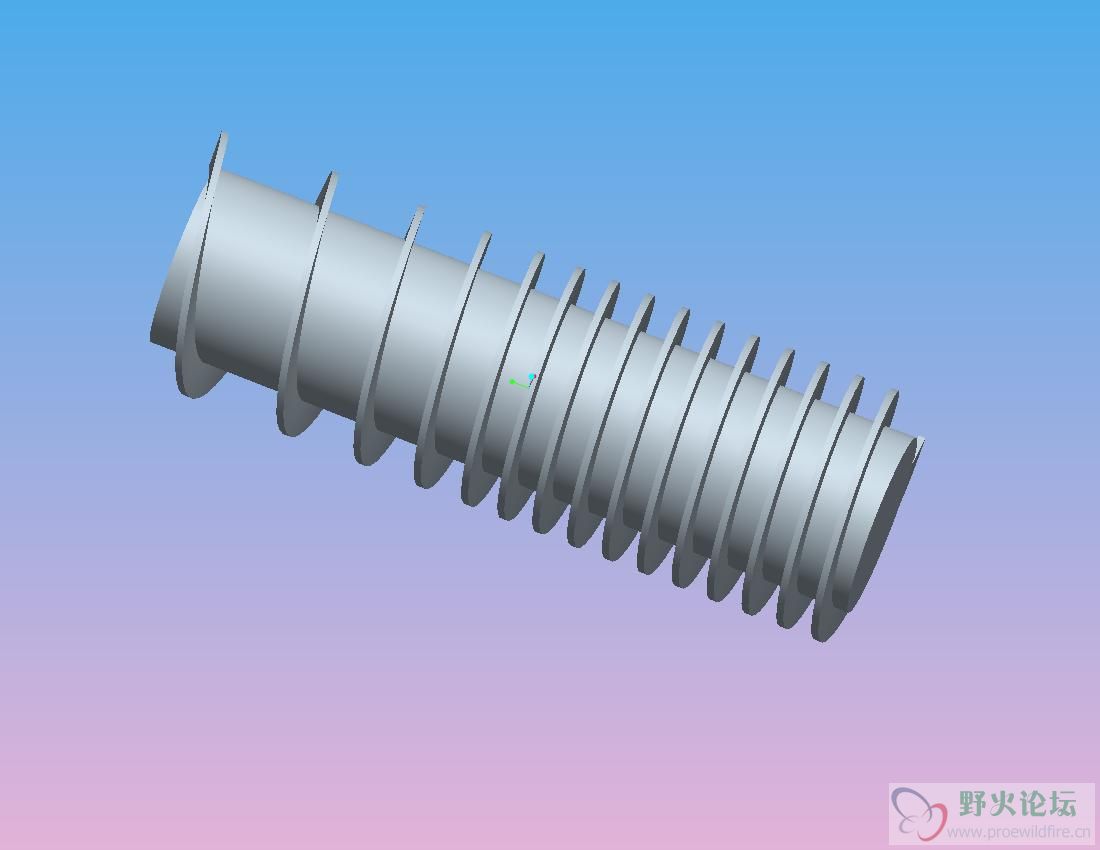

小弟为新手,刚学习pro/e,这个变螺距长轴怎么制作,高手能不能讲解详细一点。谢谢!!!

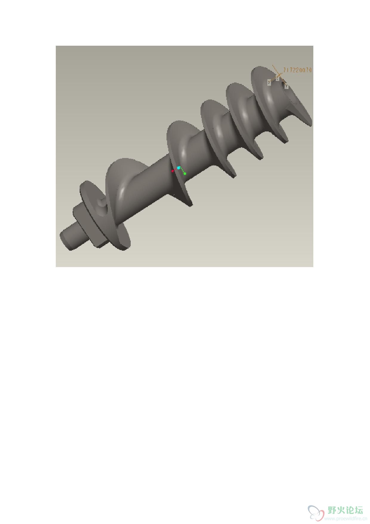

就是这个样子的一个零件

请指点一下,最好给做个教程,最上面附件是PDF格式的。

螺旋扫描 -伸出项 -可变的节距-在做外围线的时候(根据螺距的多少,画几段首尾相连的直线)定义好之后会出来一个草绘截面,选择定义 添加点,输入每两点间的螺距 觉得螺距不对,改变值,完成 ,预览 ,确定,搞定!!! 注意选择定义螺距分界点的点在三维图中选,选中后在草绘中能看到,照提示编辑就可以了

发表于 2009-6-30 09:11 | 显示全部楼层
附张图给你
发表于 2009-6-30 10:29 | 显示全部楼层
这个很简单的:1、使用变螺旋工具、2、点变螺距,3、在画轨迹线的时候将草绘线打断为你要变螺距的段数、4、在完成特征后点选螺距进行重定义,5、点选定义,6、在菜单下点选修改,7、在屏幕上点选相应的点进行修改,8、OK
