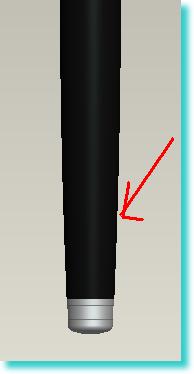

由于经常用到边造型设计,需边修改模型来观察外观的美,但是有时因为模型显示的精度不能够完好体现模型,但是,我从设置里的精度里已把精度已设置到最精(0.0001),可模型看起来仍然没有变化(过度看起来还是很粗糙).特请高手朋友帮调整下.谢谢先了..

视图-显示设置-模型显示-着色-质量,调为最大值10,模型就能光滑一些。

你说的问题和精度无关,你在楼上说的位置调整边线质量试试,另外显卡越好,显示的质量越好

图形精度在转换格式的时候有用,别的时候貌似不怎么用到。

谢谢回复.另外你说的这个,我以前也是这样设置好了吧,但是还是不能满足我的显示要求!

视图-显示设置-模型显示--边/线--边质量改成很高

已经试过了
可以变光滑
