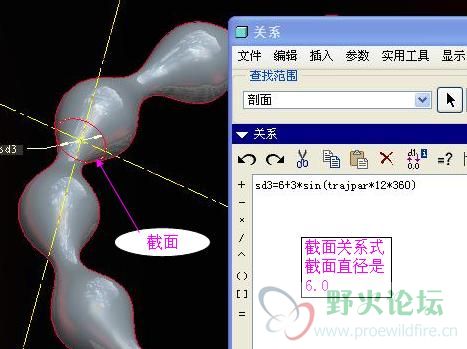

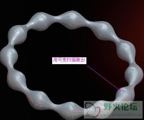

有一个可变扫描做的零件,在截面中加了关系式,我看了半天,百思不得其解,望高手指教。

trajpar是一个系统变量,他的意思是在整个扫描过程中,他的值是从0-1变化的.也就是说在扫描开始时,他的值是0 ,在扫描结束时,他的值是1
139
177
发表于 2009-6-20 16:34 | 显示全部楼层
直径最大为6+3X(1)=9
最小为6+3X(-1)=3
360度为1个周期,12X360为12个周期,即12个同样的形状
77
119
发表于 2009-6-20 17:48 | 显示全部楼层
6代表起始直径
3*sin(trajpar*10*360)  沿圆扫出的时候呈正弦变化,为10个周期。振幅为3
trajpar 为0-1线性变化,代入到关系里,sin(trajpar*360)  就会得出0到1到0到(-1)的一个周期
的正弦变化,乘以10就会产生十个0到1到0到(-1)周期的这样变化。乘以3是不是就是产生十个0到3到0到(-3)这样的正弦变化,加上6就是起始的值为6。就会产生6到9到6到3的一个变化!
