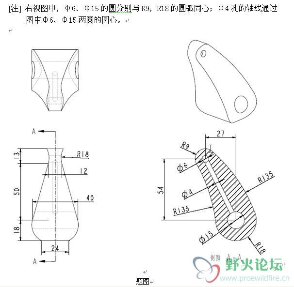

对我这刚起步的人来说比较难对高手来说应该不难吧!!!!

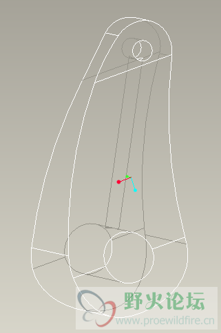

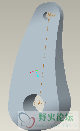

画了一下,没问题

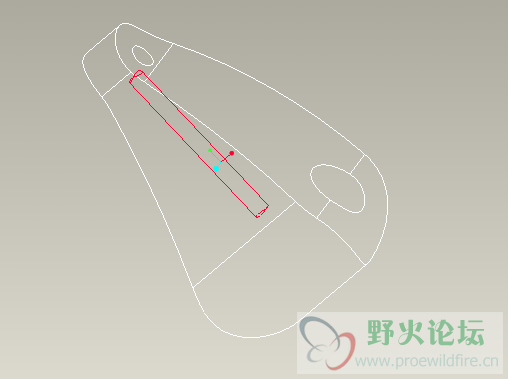

作了一个,看看行不行
你的尺寸给的不全

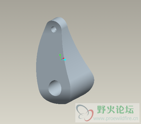

传个prt
尺寸不对的话,告诉我啊

怎么我一路画下来,没发现尺寸不对啊??

发表于 2009-6-18 14:56 | 显示全部楼层
厚度不明确,正常的图纸是有三个视图,即主视图,俯视图,左视图,而他就有两个啊 ,三个视图都要有尺寸,我画的是自己选的尺寸
