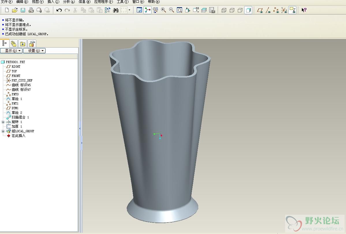

[已解决] 这个杯子怎么做出来啊!

 楼主| 发表于 2009-6-16 17:04 | 显示全部楼层
回复 3# qzzz113 的帖子
我就要拔模的做法大哥你怎么还设限制了 能传给我不谢谢了

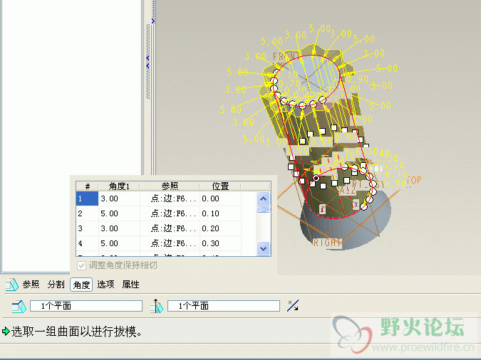

发表于 2009-6-16 19:29 | 显示全部楼层
可以用可变拔模做.
prt0616010.prt.rar

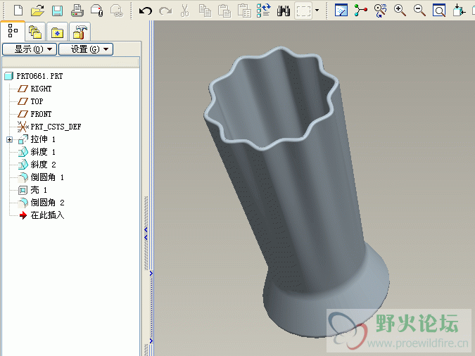

发表于 2009-6-16 19:38 | 显示全部楼层
原有E

发表于 2009-6-17 11:17 | 显示全部楼层
用关系做比较好
