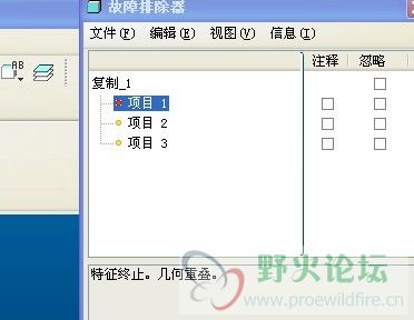

各位大侠 我在复制实体曲面的时候为什么不能复制啊

发表于 2009-6-14 15:16 | 显示全部楼层
不可能呀,实体化的曲面也可以复制的吧,要不传个图吧。

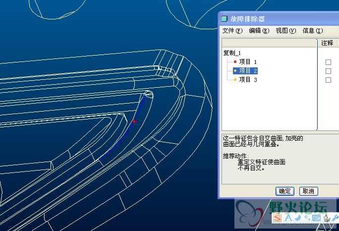

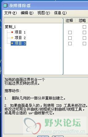

发表于 2009-6-14 15:54 | 显示全部楼层
实体曲面不一定就可以复制的,只要把错误提示的信息解决好了才能复制,这是你补面的时候没补好原因吧。

发表于 2009-6-14 18:23 | 显示全部楼层
原因在故障排除器里不是说了吗?
