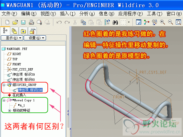

如下图所示,原模型的特征移动复制在模型树的图标跟我练习的不一样,两者有何区别呢?

不用传了,红色框是我做的,绿色是原图,就是问我做的移动复制特征在模型树的图标怎么跟原图不一样,这两者有何不同?
发表于 2009-6-14 23:21 | 显示全部楼层
其实这两个在某些情况下,可以达到同样的效果。但是红色的在复制移动时,无法隐藏原参考,绿色的可以。关键看你建模需求了

其实是一样的,只不过用了命令两种,你用的是编辑  特征操作  复制    而另一个是 选择复制  选择性粘贴。
