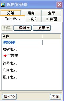

发表于 2008-3-14 12:42 | 显示全部楼层
利用新建包络替换元件(可以选取多个元件)建立简化表示
这时在视图菜单下出现了包络管理器,打开如下图,可以编辑定义
然后打开视图管理器,简化表示——新建,如下图
替代——按包络——选择创建的包络,如下图
完成。
这样包络替代元件建立简化表示就完成了!!!
