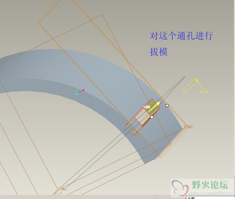

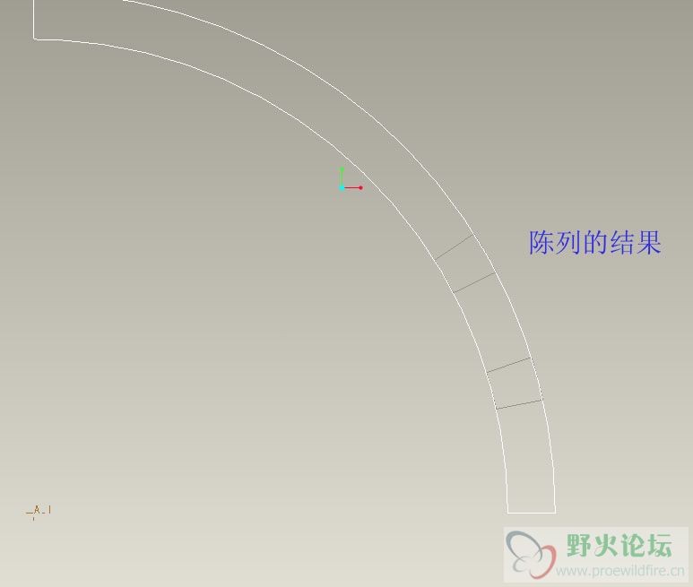

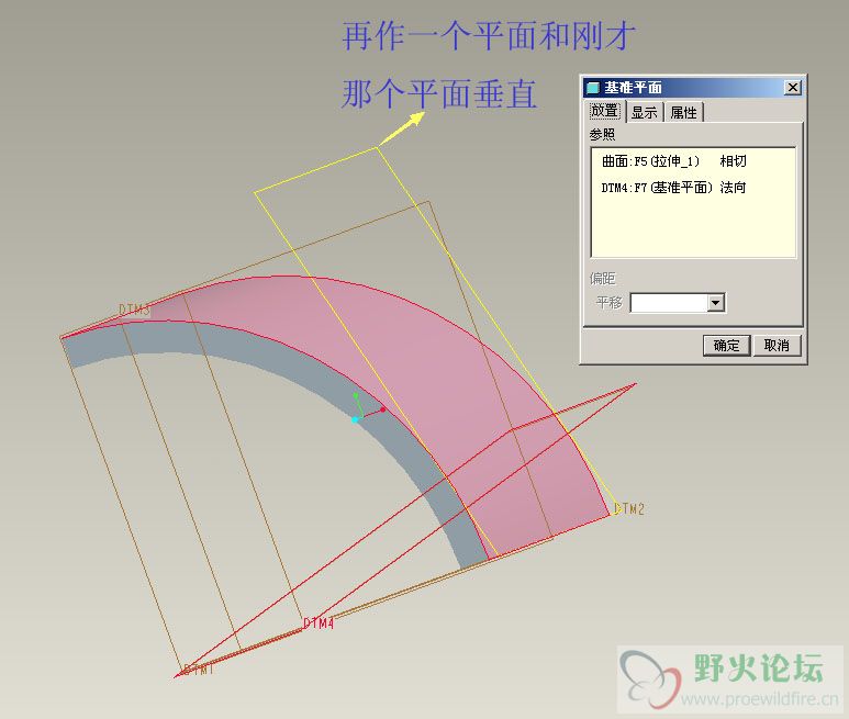

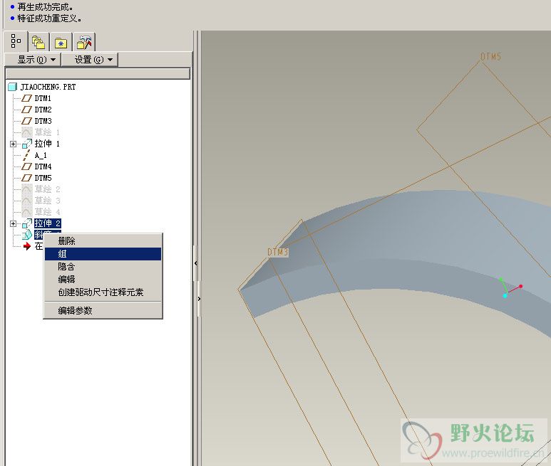

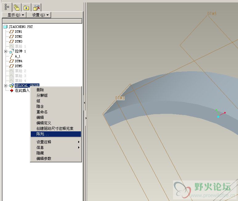

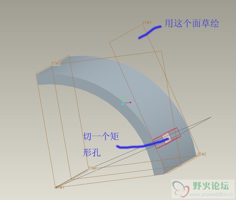

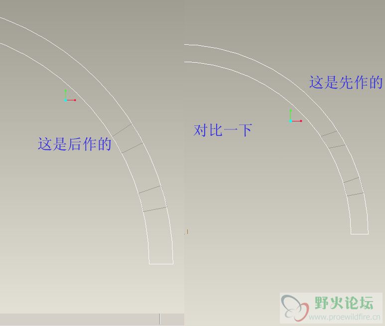

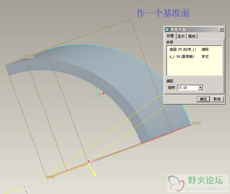

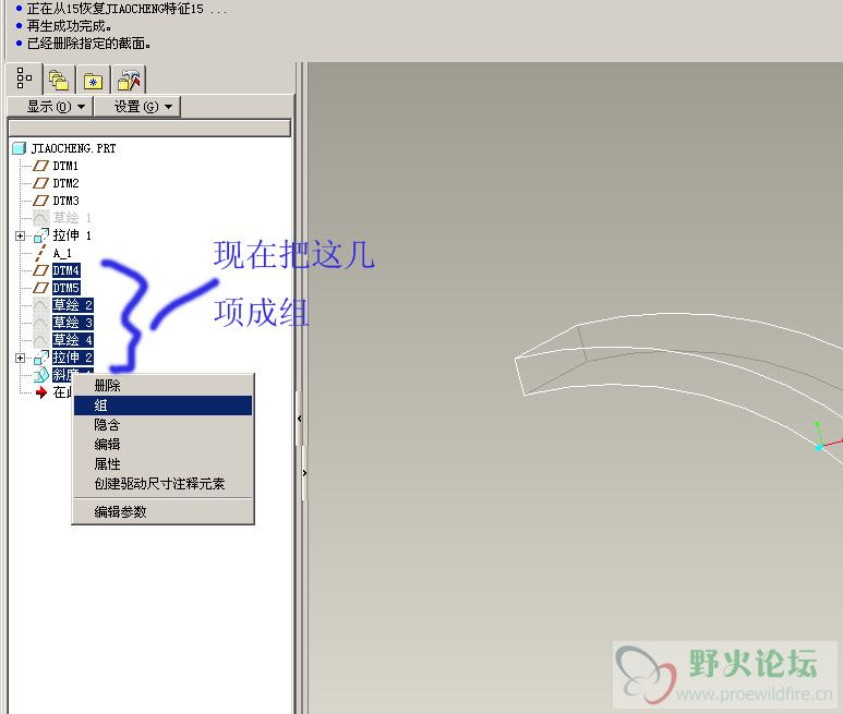

那几天我发了一个贴,也是陈列的,那几天忙,昨天有时间研究一下,终于弄明白了.
这是原贴http://www.proewildfire.cn/thread-22051-1-1.html
我做了图片教程,大家看一下

发完了,如果有更好的方法,拿出来交流一下.
