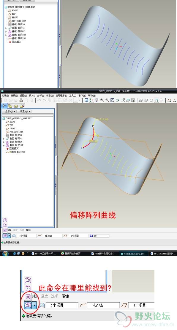

在林清安的proe2.0教程里有一个是讲偏移曲线命令的
附带的文件我用proe2.0也能打开,也能编辑;
但是我自己做一遍的时候怎么都找不到最后那个命令呢?
或者有其他方法能达到这个曲线变化阵列的目的么?

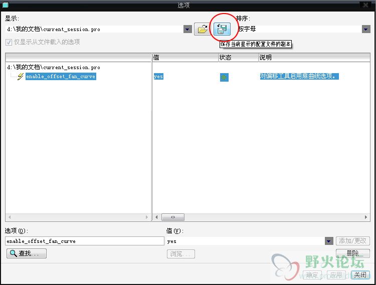

工具---选项enable_offset_fan_curve 设置为yes。您的命令中就会看到这个图标

每次要用到这个命令时都要修改这个选项么?

不。一次设置好保存就行了。
47
 楼主| 发表于 2009-6-15 10:07 | 显示全部楼层
原帖由 xxshilizhi 于 2009-6-12 16:04 发表
不。一次设置好保存就行了。
再问一下,是在这里保存么?
但是要用到的时候还是要手动打开保存的文件阿
