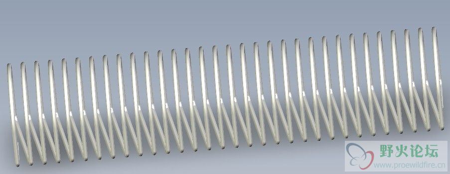

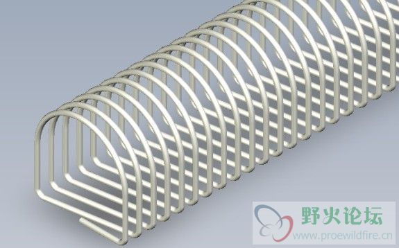

希望高手能告诉我怎么用PROE4.0画
 楼主| 发表于 2009-6-11 09:47 | 显示全部楼层
接着来
 楼主| 发表于 2009-6-11 09:48 | 显示全部楼层
接着来

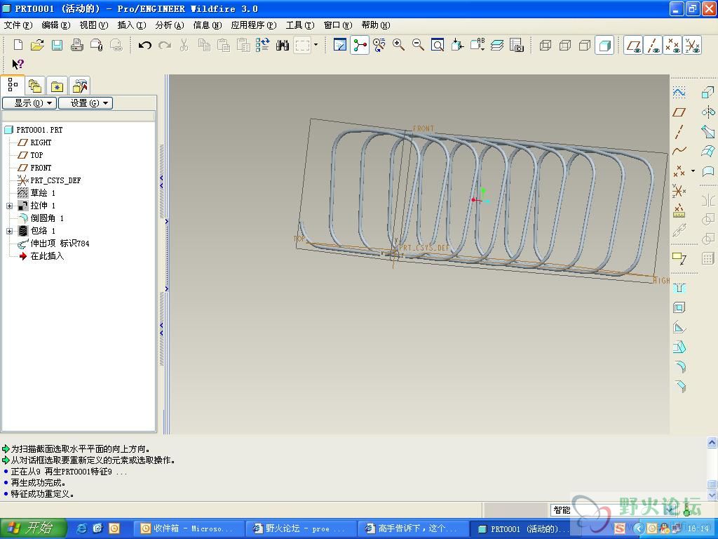

发表于 2009-6-11 10:11 | 显示全部楼层
很简单吗,先画个那个形状的圆柱面,在上边来个包络,然后隐藏曲面,在扫描一下,就OK了!

发表于 2009-6-11 16:22 | 显示全部楼层
应该是这样的
未命名.JPG 我试了一下,大概是这样吧

发表于 2009-6-11 16:53 | 显示全部楼层
为何我的包络线条不能在曲面上多绕几圈,请高手指教
