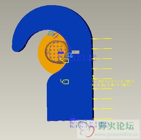

proe机构结构运动热力分析3.0/4.0,这本书例题"门闩的接触区域分析",里面这个例题分析的过程对不对呢?有没有人在学习这本书,研究过没有呢?

原文件和教程,看看这样分析对吗,组件中两个元件间距离是可以移动的,改变距离的话分析结果就不一样了.这样的元件按着教程分析对吗?

可是我试过两个平面的接触分析,结果在某个间距内分析的结果是一样的.就是我昨天发的那个贴子.

现在对于组件接触分析解决什么问题有点糊涂了.教程里是有间距的,改变间距分析结果就会变化.但不是说间距大,应力就一定大.而且间距在一定范围内变化,分析的结果也差不多.如下面我做的几次分析.(我改变了原文件的单位和受力.)
0.间距为0.0的时候

1.间距为0.7的时候

 楼主| 发表于 2009-6-10 22:14 | 显示全部楼层
图ZAQW是我在受力接触面中间建立的一个分析点.图中PNT1
50
318
524
 楼主| 发表于 2009-6-10 22:37 | 显示全部楼层
上面间距分析的结果哪个是正确的呢.?
上面间距分析的结果哪个是正确的呢.?而且当间距过大的话,分析就会出错.
