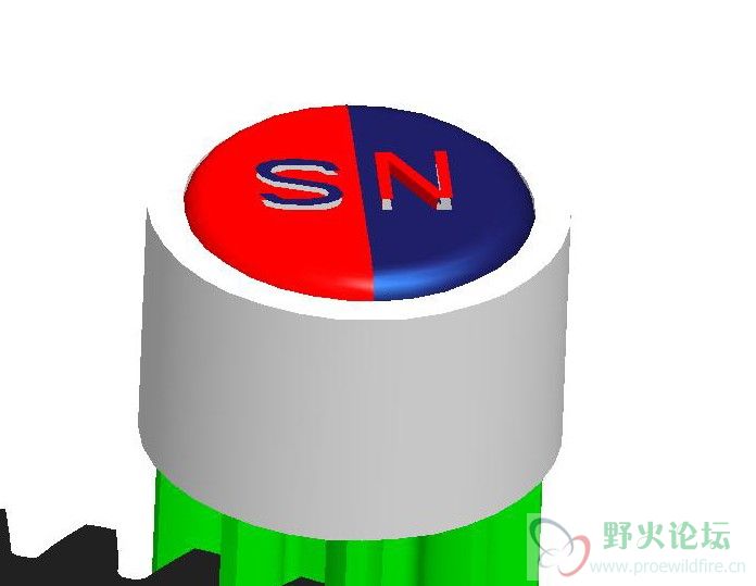

做好了一个图,想把它截下来,发给老大看,保存副本,类型为JPEG格式的,(A 600dip)。可是保存下来的图像,出现了白点,回到proe图上观察,确实有如下白点,可是把它放大再观察,却又消失了,不知道这个问题怎么解决。。。

能不能指明那里有白点啊,
最好把白点圈起来,别人一眼就可以看出啊

图片它只是一个效果图,不要要求太高,可能是你的显卡有点问题吧

这是图片压缩太大的原因,改一改就可以,你如果想更好,就存为TIFF格式,但比较大,有几M.你再用photoshop改小一些就好,注意压缩要调到最佳.这些我经常用.

各位请看下图,本来S(用蓝色)和N(用红色) 完全渲染好了,可是在整体显示的时候,出现了颜色没有填充完全,再放大看,又正常了。。。     如果是显卡的问题,我想那这个proe的要求也太高了,我用的是联想5000多的台式电脑。。。
我想是不是要修改显示精度,就像auto cad 一样,把显示值设大一点,整个图像都显得很圆润了。。。

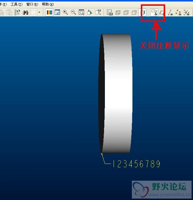

怎么没人了呢???  刚做了一个东西,上面连接了好多的螺纹孔,proe用黄色的字体列出来了,这个东西太多了,密密麻麻,做装配的时候我都看不清了,不知道有什么法子,可以将它隐藏掉,找了一下配置文件,没找到。。。

关闭注释显示就没有了啊。

我找不到有注释不显示的按钮,我觉得我的proe好像缺少了什么,就连草绘的调色板也没有,  我的是  proe 2.0的。。。

你也可以通过建立层,来隐藏注释。
