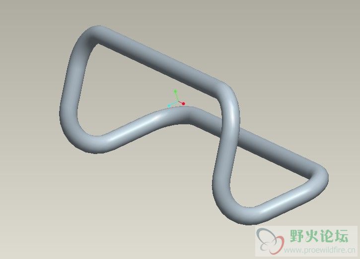

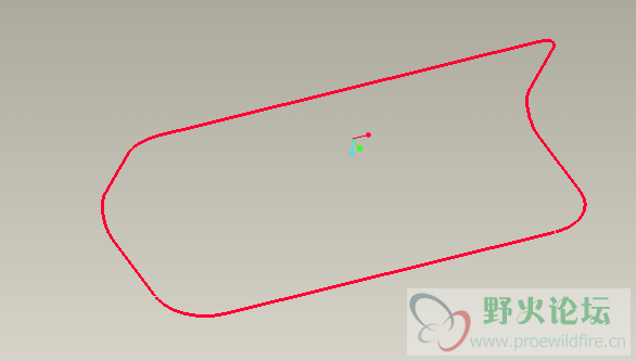

才学PROE不久,不会建此模型,希望知道的能告诉我,不甚感激。
PROE2001或者PROE野火4.0都行。

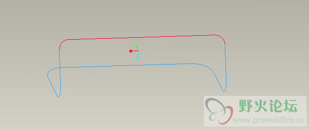

发表于 2009-6-9 14:36 | 显示全部楼层
草绘01

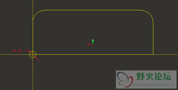

新建个面DTM1,再草绘如图02
镜像草绘2,如图03

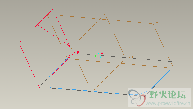

新建个平面,如图04

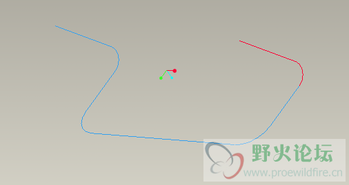

再次草绘,如图05

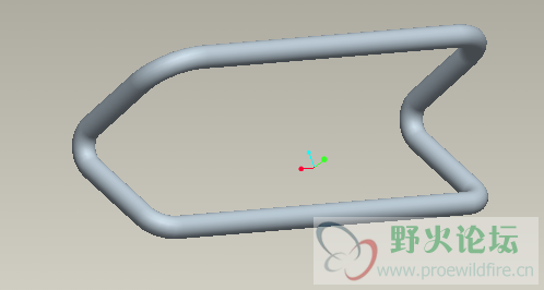

插入扫描伸出项,选取轨迹,如图06,完成正向
画直径是10的圆如图07
打对号,确定
这样就OK了
