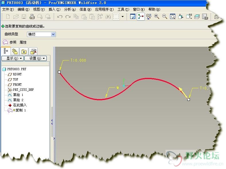

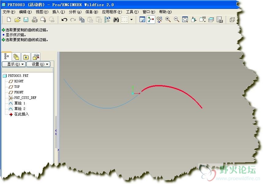

发表于 2009-6-9 13:40 | 显示全部楼层
有的,只是选线的问题
1-只要你把线选成大红色(注意是大红)
如图01
2-按住SHIFT键选中两条要合并的曲线(刚才选中的曲线会恢复成原来的颜色,你要再先过)
如图02
3-复制=》粘贴
