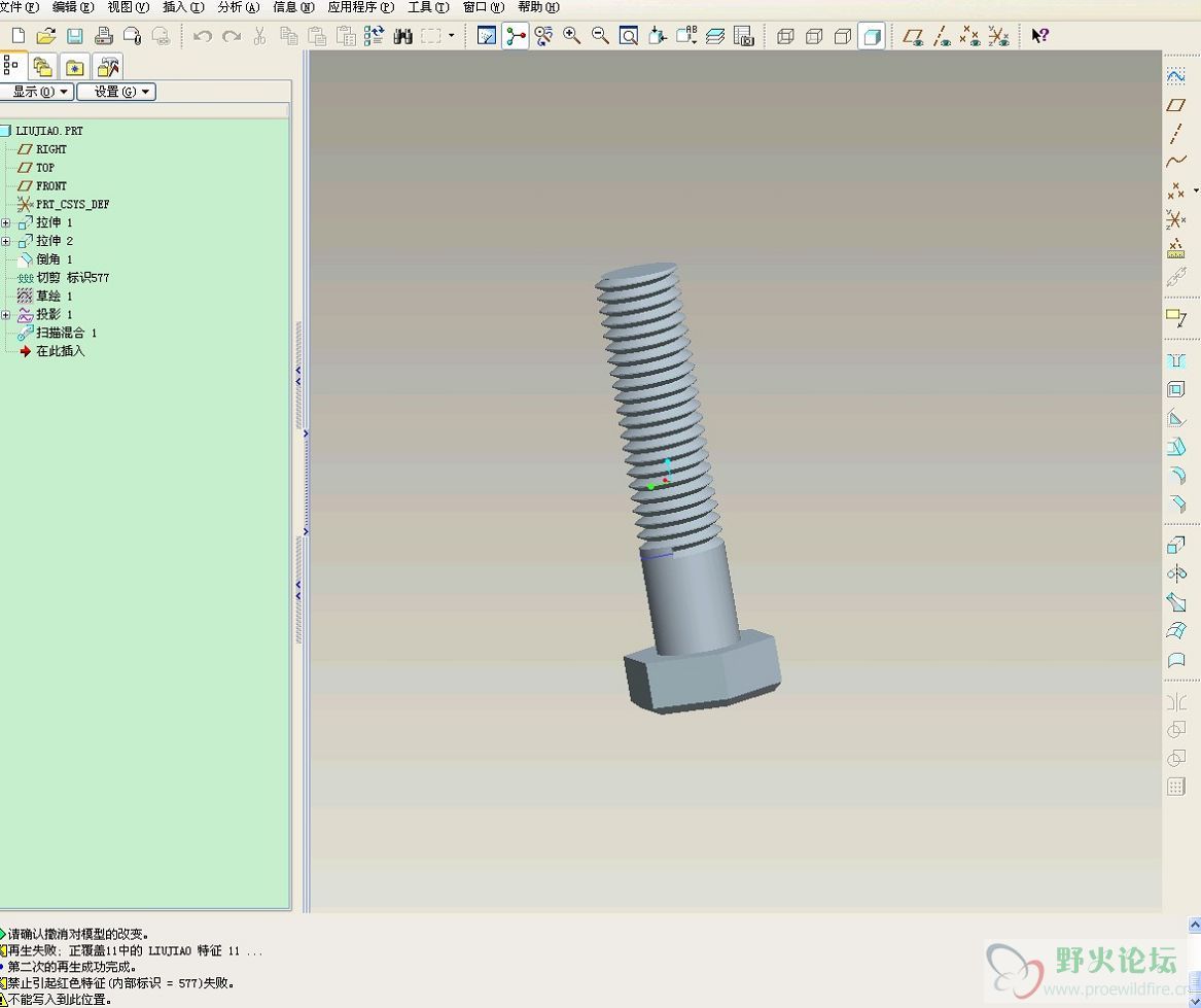

隐藏了前面 可是后面的又没了   怎么办呢   比如要隐藏螺钉 的拉伸1   点隐含 后面的夜跟着没了 如何解决呢
不支持文件 发个截图 先谢谢各位

拉伸1后面的操作都不要参照拉伸1就可以了,这样对不对啊?

那参照谁啊? 我想会有解决办法的

皮之不存毛将焉附,拉伸不要了,后面的留着有什么用啊

不是不要啊  有的复杂零件为了方便选择基准 就隐藏一个拉伸  不是不要了 是要隐藏啊 老大

你隐藏了想保留什么呢?目的是什么

为了方便选择拉伸基准面 就需要暂时隐藏下 为了准确选中其被覆盖的基准  不知道老大你听懂没

基准面你直接点选或者在模型树里点选就行了,没听过说为了选择基准面要隐藏特征的

是隐含吧!!!顶5楼  父特征没了 你子特征当然没了
隐藏跟隐含貌似不是一个意思吧
