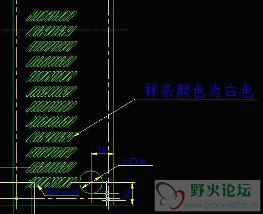

为什么在PROE工程制图中的白色线条转换成DWG格式以后却变成其它颜色了呢?有什么办法能让转化以后的线条和字体颜色跟PROE原图中保持一致吗?

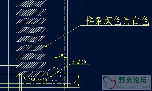

可能我没有表达清楚,请看下面的两张图,第一张是PROE中的图样,转化成DWG格式后就成了第二张图中的样子,原先的白色线条变成了几种不同的颜色,文字也从黄色变成了蓝色。请问怎么样才能使转化后的字体和线条颜色保持一致。
另外,PROE中的直径符号转化后变成了一个方框,有办法解决吗?
请各位高人不吝赐教

发表于 2008-3-22 14:50 | 显示全部楼层
我的dxf_export(pro/e 对DWG转换系统文件)的中文注释供参考(下面的数字是cad的对应颜色),
把dxf_export文件放到指定目录,如:d:\worker\图框proe\syscol.scl,并在config.pro中加入:system_colors_file d:\worker\图框proe\syscol.scl
你对其颜色配置是可以自行修改的.
map_layer layer1
map_color:
       《特征及项目颜色》
map_color LETTER_COLOR 3
/*绿色     (尺寸线颜色)
map_color HIGHLIGHT_COLOR 1
/*红色     (高亮线:如自动生成的尺寸颜色)
map_color GEOMETRY_COLOR 255
/*黑色     (实体线颜色)
map_color DIMMED_MENU_COLOR 85
/*深绿色   (次加亮项目颜色:如弱尺寸颜色)
map_color DIMMED_COLOR 92
/*暗绿色   (次项目颜色)
map_color EDGE_HIGHLIGHT_COLOR 6
/* 洋红色   (加亮的参照、尺寸中的文字颜色)
map_color HIDDEN_COLOR 248
/* 深褐色  (隐藏线颜色)
map_color VOLUME_COLOR 24
/* 褐色    (失效的尺寸和NC中的体积块颜色)
map_color SECTION_COLOR  65
/* 草绿色  (破断线颜色)
map_color SHEETMETAL_COLOR 255
/*黑色     (板金件的驱动曲面颜色)
map_color CURVE_COLOR  5
/*蓝色     (曲线颜色)
map_color SKETCH_COLOR 4
/*青色     (草绘颜色)
map_color DATUM_COLOR  150
/*天蓝色   (面、轴、点、坐标系颜色)
map_color QUILT_COLOR  230
/*艳红色  (面组颜色)
map_color BACKGROUND_COLOR  7
/*白色     (背景颜色)
map_color HIDDEN_LINE_COLOR 42
/*深灰色   (隐藏线颜色)
map_color Phantom  248
/*深褐色   (虚线颜色)
map_color Leader 220
/*桃红色   (导引线颜色)
map_color half_tone_color 140
/*浅蓝色   (CAD/CA中心线颜色)
map_color  attention_color 170
/*纯蓝色   (标注线颜色)
