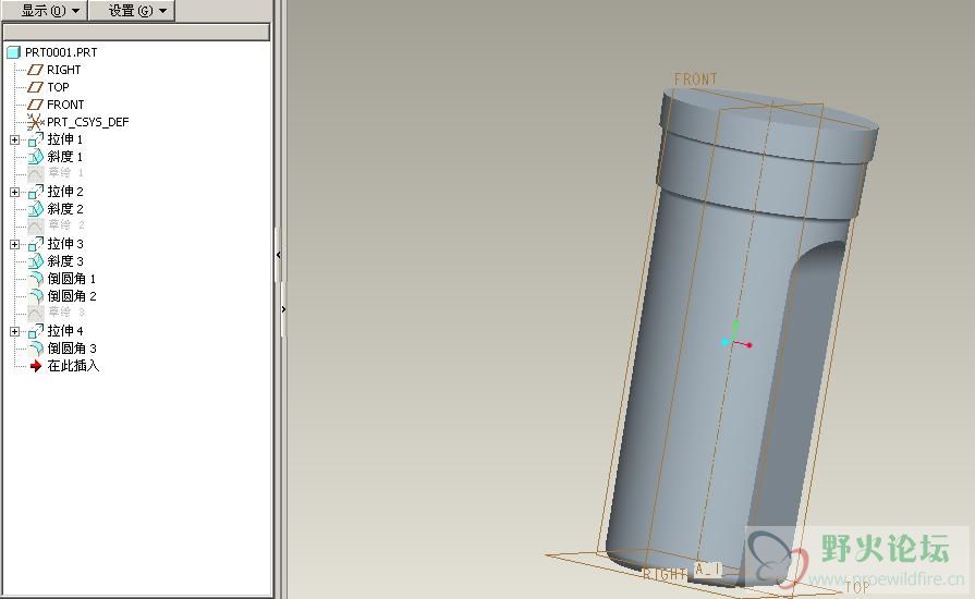

帮我看看这个为啥无法抽壳!
问题出在了哪里,还请高手帮我看看,谢谢!

发表于 2009-6-6 21:52 | 显示全部楼层
你把模型树里的红色箭头拉到倒圆角上面然后抽试试
 楼主| 发表于 2009-6-6 21:54 | 显示全部楼层
不是倒圆角,是拉深4(就是下面那个圆柱切除的那块)那里的问题,但是就是不知道为啥不行!

发表于 2009-6-6 22:11 | 显示全部楼层
厚度问题
 楼主| 发表于 2009-6-6 22:13 | 显示全部楼层
我知道了,是上面的倒圆角的问题,不是拉深4的问题,上面我两个倒圆角角度不一样 所以导致了无法脱壳!
 楼主| 发表于 2009-6-6 22:15 | 显示全部楼层
不好意思,错了,搞错了,不是那个导圆角的问题!
哎!!!
 楼主| 发表于 2009-6-6 22:22 | 显示全部楼层
不好意思,又错了,貌似抽壳对于不同的倒圆角是不行的!
 楼主| 发表于 2009-6-7 07:34 | 显示全部楼层
原来还是倒圆角的问题,第二的倒圆角错了,没有圆角没有和边相连形成一个弯角!

发表于 2009-6-7 07:35 | 显示全部楼层
倒圆角的问题90%
