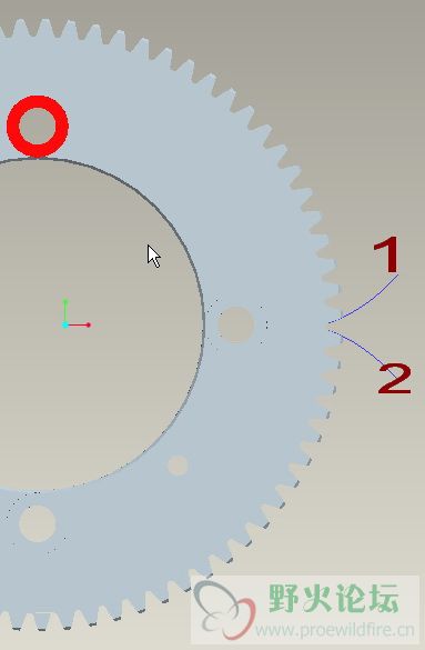

最近在学习画齿轮,碰到一个问题:在画齿轮的时候看网上一个教程选用的是圆柱坐标系
具体方程如下:
m=
zz=
a=20
rb=cos(a)*m*zz/2
α=t*40
r=rb/cos(α)
theta=-(180/zz+tan(α)*180/pi-α)+2*(tan(a)*180/pi-a)
z=0
但是画出的曲线总是在X-Y平面。
问题:1、如何使曲线在其余的平面上呢?
           2、大家同程选用什么坐标系?具体的方程是什么样的?
           3、 如何做到不论什么坐标系能任意指定方程曲线所在的平面?
期待高人指点。在此不胜感谢!!

发表于 2009-6-5 09:40 | 显示全部楼层
下面这个方程就好用了,想在哪个平面都可以
r=基圆半径=1/2*分度圆直径*cos(压力角)
theta=t*45
x=r*cos(theta)+r*sin(theta)*theta*pi/180
y=r*sin(theta)-r*cos(theta)*theta*pi/180
z=0

谢谢!我现在能明白这个方程了。但是新的问题有出来了。
上面的方程只能画出第1条曲线,如何用方程画出第2条曲线(曲线2采用非镜像方式)
见下图:(此图是用柱坐标系方程画的,如何能用笛卡尔坐标系方程画出?)
还有一个问题柱坐标系方程如何改变曲线所在平面(即问题3)?
