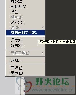

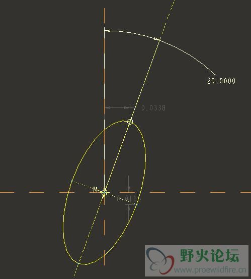

在proe 草绘里面.像四边形这样的图形可以任意的旋转1到360度,可是椭圆只能是以90度的旋转...
不知道哪位高手可以让椭圆在proe里面做20度的旋转...  研究了好久,没发现....

天呐,你用的是哪个版本的,我用的2.0,我已经试过好多次,都不可以耶...

原帖由 凄月★狼魂← 于 2009-6-4 10:59 发表
和版本没关系,是个取巧的问题。
草绘的时候用调色板画出椭圆,并调节角度。
不过有个缺点就是尺寸不可变。
如果工作中遇到这个情况的话,建议旋转参照面。

我的野火2.0的,没有找到有调色板。。。  椭圆不可以旋转。。。。

发表于 2009-6-4 21:58 | 显示全部楼层
画好一个,复制,选择性粘贴,选旋转可以

 楼主| 发表于 2009-6-5 11:23 | 显示全部楼层
回复 7# 凄月★狼魂← 的帖子
我画了,旋转不了,真的。。。。
弹出的的提示是    椭圆界面只能以90度旋转。。。  像上面我做的那个截图一样。。。
