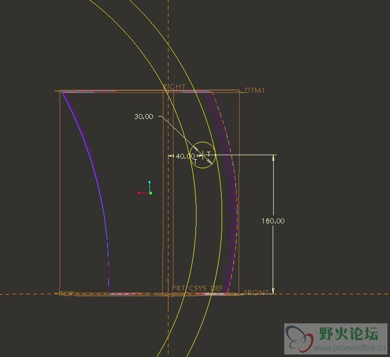

 楼主| 发表于 2009-6-4 11:56 | 显示全部楼层
回复 10# 233214012 的帖子
请问你说的偏移的是样条曲线什么意思啊?偏移出来的可以是弧线吗?我做不到这一点。按你说的方法我试了,但圆和第二条曲线间没有相切约束符号,请问你是这么做成你图中的效果的啊?谢谢了
付出才能有回报!
382
611
发表于 2009-6-4 13:04 | 显示全部楼层
就是之前你连接连个圆的曲线是用圆弧画的还是用样条线画的。
我是先偏移一条曲线,画圆修改直径然后在偏移另一条曲线。

 楼主| 发表于 2009-6-4 13:08 | 显示全部楼层
回复 12# 233214012 的帖子
用圆弧画的
441
583
 楼主| 发表于 2009-6-4 13:18 | 显示全部楼层
能不能再说详细点,还是不太明白
382
611
发表于 2009-6-4 14:22 | 显示全部楼层
如果用圆弧做的话,我刚试试了下,没问题,很顺利的相切了。
要不你把PRT变成IGS上传一份。我试试看?
(版本高了也不好 )
55
71

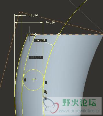

发表于 2009-6-4 15:07 | 显示全部楼层
先定了圓的位置, 兩條原用偏移方法畫的改用同心圓方法去畫. 因偏移方法做出來的是SPLINE, 不是普通買弧.
然後定義兩個同心圓與小圓為相切便可. 見附件.

发表于 2009-6-4 16:46 | 显示全部楼层
如图所示,我把圆补了起来,然后在圆心处绘制圆。与偏移效果一样。
441
583
 楼主| 发表于 2009-6-4 21:14 | 显示全部楼层
回复 18# 233214012 的帖子
这确实是一个解决问题的好方法,谢谢啦
