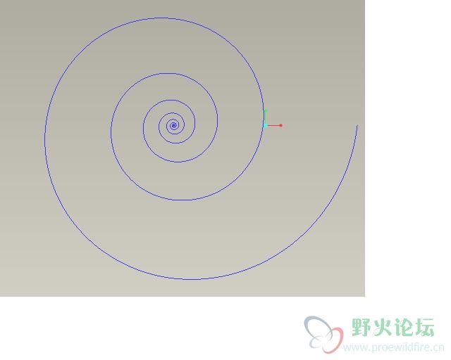

发表于 2010-3-6 09:43 | 显示全部楼层
对数螺线
r=4*exp(0.002*theta)
theta=360*t
z=0
[ 本帖最后由 louby 于 2010-3-6 09:48 编辑 ]
